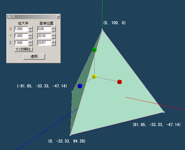

オブジェクトを選択した際、拡大縮小などの中心位置は自動的に選択部の中心(正確には重心?)になる仕様だと思うのですが、
実際にはそこから多少ずれた位置になってしまいます。
具体的には選択オブジェクトが中心対称でない場合にこの現象が起きるようです。
Ver2.3.4 および Ver2.5 Beta6で確認しております。

拡大の起点は「重心」ではなく「中心」です。
正しい結果かどうかは計算してみてください。
重心だとこういう規則正しいオブジェクトでは良いですが、
粗密のあるオブジェクトでは直感的でなくなるので、編集しづらいと思いますよ。

ヘルプを読んだ限りでは中心の求め方が具体的には書かれていなかったのですが、
ここで言う中心とは「選択部分のうち、各軸方向で両端の点の中心」で良いのでしょうか?
(これでしたら確かに正しくなります)
これに対する重心を基準とする操作はプラグインで対応することに致します。
