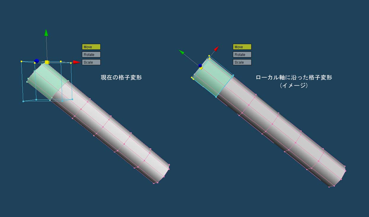

以前格子について編集頂点の複数選択およびハンドル操作の要望にご対応いただき、
誠にありがとうございます。
もう一点要望させてください。
格子を生成する際、選択範囲のローカル軸を参照し、ローカル軸に沿って傾いた格子を生成できるようにしていただけないでしょうか。
ワールド座標上斜めのオブジェクトを格子変形する際、ローカル軸に沿った格子変形ができると非常に便利です。

[1433] Re: 格子について / O.Mizno
Ver2.5 Beta7で対応しました、と思ったのですが、
今確認してみるとハンドラの矢印の向きと実際の移動方向がおかしい状態になっているのに気づきました・・・。
今後のバージョンで修正することにします。
