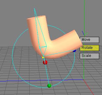

[1087] Re: Re: Re: Re: コマンドプラグイン / mqdl
実装方法は違うようですが、同じくボーンプラグインを作成しました。
まず、その際に感じた問題点を。
1)既に書かれている通り、ボーン変形時に
よそからアクセスでドキュメント内の頂点やマテリアルが
変更されると問題が発生する事がある。
2)上記1よりプラグイン内部でデータを保持し、
CreateDrawingObjectを使用したが描画が遅い。
>>編集禁止が難しいのであれば描画オブジェクトをプラグイン側で作成し保持しておくようなことはできるのでしょうか?>>SDKのソースにもそれらしいことを書いていますが、一応それは考えてはいます。>ただ、Ver2.4.1に間に合うかどうかは今のところ微妙です。>オブジェクトとマテリアルを静的に保持出来ると非常に助かります。
3)CreateDrawingObjectを使用するとMetasequoia側で
描画するカーソルが隠れてしまう。
添付ファイルのように、カーソルを上書きしてしまいます。
#青の球体とかぶる所です。
#カーソルが分かりやすいように線を描画しています。
現状の仕様では、統合ソフトのようなボーンの実現は
難しく感じますが、差し当たり以下御一考お願いします。
・描画順の予約(選択制でカーソルより前の描画)
・描画用オブジェクト、マテリアルの静的保持
2007-03-11 15:34
