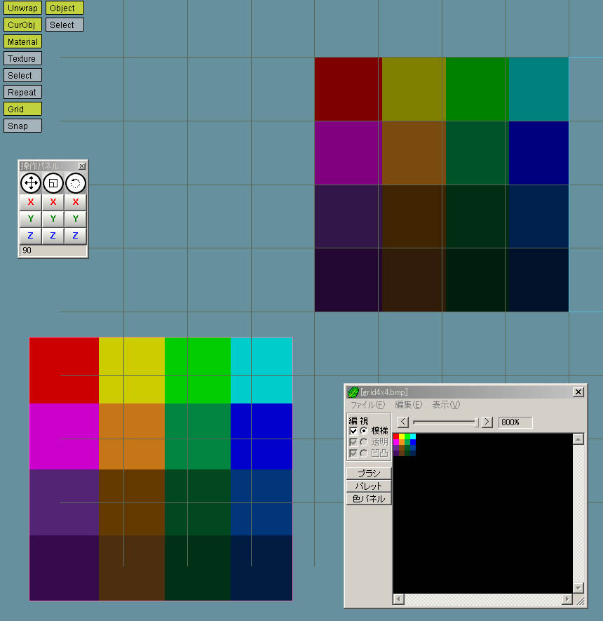

<添付したスクリーンショットの説明>
下記の操作で、ズレているのを確認出来ると思います。
1 プリミティブの四角ポリゴンに4*4ドットのBMPテクスチャを貼る。
  ※デフォルトで、UVに対して1:1で貼られる。
2 UV操作のGridの単位を同じ4分割にして表示。
2007-04-10 12:54

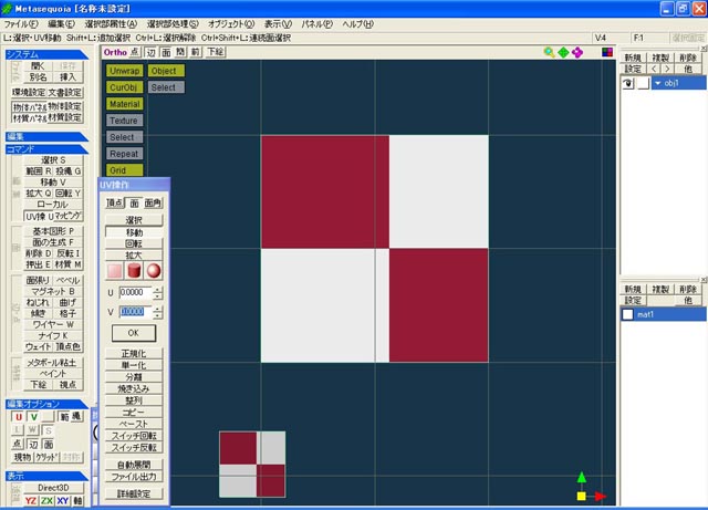

[1157] Re: 私の環境でも確認しました / danger
自分の環境で、Nさんの確認方法を2x2ドットテクスチャで試したらエライずれてましたので、コチラの方が分かりやすいかと。
Ver2.4.2 Beta2
WinXP GeForce4Ti
2007-04-14 13:31

>「デフォルトの位置がUV値0~1の範囲からずれている」ことに関してですが、私の環境でも64*64ドット以下の小さいテクスチャだとズレるのを確認しました。 たしかに現状だとローポリモデリングで問題があると思うのでご報告まで。
テクスチャサイズが小さい(具体的には64ピクセル以下)と、少なくともOpenGL表示でずれが生じていましたので、Ver2.4.2 Beta3で修正しました。
ただ、元の親メッセージの方の意図はこのことだったのでしょうか?
もしそうなら、前のレスのときは少し検討違いなことを書いてしまったかもしれません。
改めて調べてみたのですが、テクスチャのサイズが小さいとき、ビデオカードや表示モード(ソフトウェア・Direct3D・OpenGL)によってかなり見え方が変わるようです。ソフトウェア描画は高速化のため表示品質を犠牲にしているので他のモードとはだいぶ違う表示結果になるのは仕方ないのですが、Direct3DやOpenGLでも表示の違いが出ることがあります。
テクスチャサイズが64ピクセル以下の場合、内部的に一度サイズを調整してからテクスチャを表示することがあるので、他のソフトへ持っていった場合に見え方に違いが生じる可能性があります。低解像度のテクスチャを扱う場合には違いがないかどうかをまず確認して、違いがあればそのことに注意してご使用ください。
こちらでも時間が取れたら、その違いについてもう少し検証したいと思いますが、とりあえず極小テクスチャのずれに関しては修正したので、他のソフトとの表示の違いなどがあって何とか合わせられないかということがありましたら別件として新規投稿でお願いします。
2007-04-15 15:15
[1161] Re: Re: 私の環境でも確認しました / N
私から提示した問題に関しては、
Ver2.4.2 Beta3で確認したところ問題なさそうです。
対応、ありがとうございました。
2007-04-16 11:15
