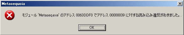

ショートカットキー割り当て時に、
重複キーがある場合、その重複キーを検索し、
重複コマンドに別キーを割り当ててから、
当初予定のコマンドに希望キーを割り当てようとすると、
添付のようなエラーが出ます。
エラー後、キー割り当てが成功している場合と、
他のコマンドまで変なキーが割り当てられてしまう場合とあります。
(因果関係は不明)
ご検討をよろしくお願いいたします。

ご使用のバージョンはいくつでしょうか?
バージョンがわからないと検証が大変になるので、追記お願いします。

失礼いたしました。
親レスの時点では
Metasequoia Ver2.4.2 Beta2
です。
ただし、上記以前のバージョンでも
同様の症状は出ていました。

常駐型プラグインをアンロードする設定にしていると、とショートカット設定時に
エラーが発生するというものでした。
Ver2.4.4で修正しました。
