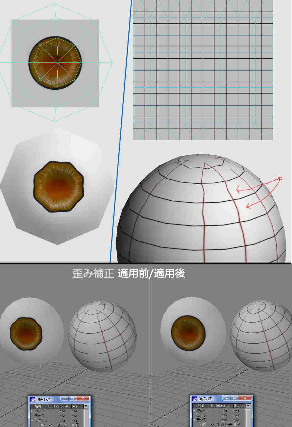

[1181] Re: Re: 要望:曲面のUVテクスチャ歪み補正 / MStage
返信遅れまして申し訳ありません。
画像にMetasequoiaで二つの簡単なオブジェクトとそのUV画面のSSを載せましたが、曲面オブジェクトの特に三角ポリゴンを使用している場所付近等のテクスチャに歪みが出るようです。
左はオブジェクトそのままの角度で「焼きこみ」をしたものとそのUV画面で、右は球体作成時のUVのまま画像を適用したものです。
一方、下はLightwaveにオブジェクトをエクスポートし、Lightwaveのサブパッチ歪み補正を適用する前と、適用した後のSSです。
Lightwaveでは三角ポリゴンの集中する頂上付近以外は通常時も歪みはほとんどないようですが、適用後は三角ポリゴンの部分もスムーズになっています。
私が今回要望として記述したのは、この下の右側のような状態です。

曲面オブジェクトに変換しても、UV情報は通常時(非曲面時)の頂点を基準に作成され、それをもとにテクスチャが焼きこまれている(という予測が正しければ、ですが)ので、その差異が原因で歪みが生じるのではないかと思います。
Lightwaveに見られるような歪み補正というのは、おそらくUVに曲面化された後のオブジェクトの頂点情報をそのまま参照させているか、通常時の頂点を参照しながらも、なんらかのスムースをかけているかということなのではないかと思います。
