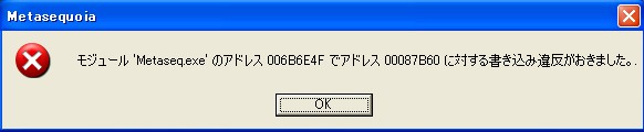

[1204] 違反メッセージが頻繁に出ます / kyo
ダイアログを閉じようとしても、同じダイアログが次々間断なく出てくるので、上書き保存できないまま結局強制終了するしかありません。
Metasequoiaの使用バージョン (例:Ver2.4.1)
→Ver2.4.1
直前にどういう操作を行ったか
→特別なことはしていない。普通にモデリングしてました。
使用OSのバージョン (例:Windows XP Home、Windows Vista Businessなど)
→Windows XP Home
使用しているPCのメーカー・機種名、ビデオカードの種類
→Dell、Dimension D521、NVIDIA GeForce 6150 LE

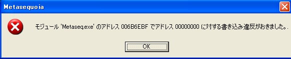

[1211] Re: 違反メッセージが頻繁に出ます / kyo
Ver2.4.2にバージョンアップしたところ以前のメッセージは出なくなりました。
しかし先ほど新たに別の番号のメッセージが出たので報告します。
→Ver2.4.2
直前にどういう操作を行ったか
→う~ん・・・移動だったかな。
→Windows XP Home
2007-07-24 02:54

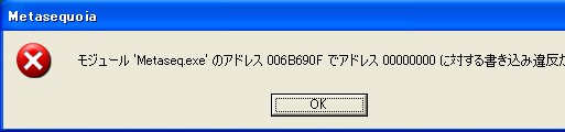

[1213] Re: 違反メッセージが頻繁に出ます / kyo
直前にどういう操作を行ったか
→UV操作
使用バージョンなどは↑と同じなので省略します。

[1222] Re: Re: 違反メッセージが頻繁に出ます / O.Mizno
原因がはっきりつかめないというのがあるのですが、Ver2.4.3でこのエラーに関連する箇所でエラーが発生しにくくなるよう対策を施しました。
Ver2.4.3でも引き続き何らかのエラーが発生するようでしたら、改めてご報告いただけると幸いです。
