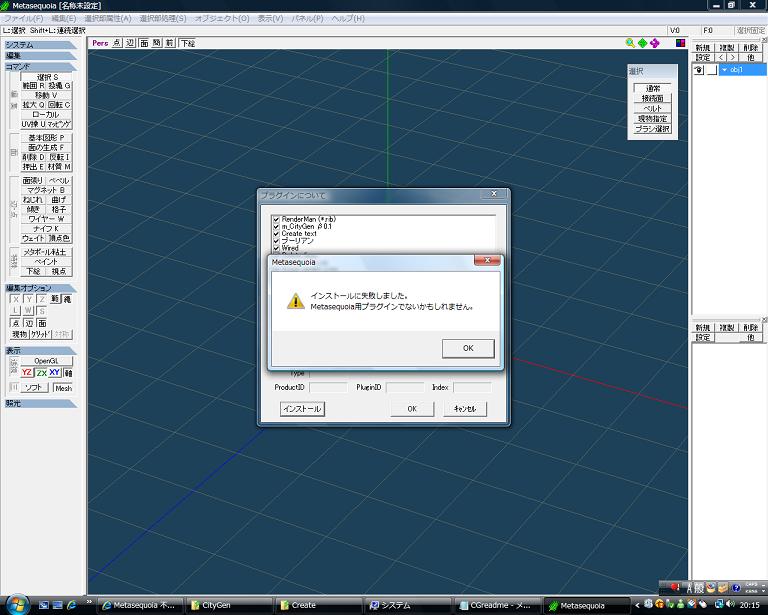

Metasequoiaのプラグインフォルダにプラグインを突っ込めばちゃんと認識してくれるのですが、なぜか、プラグインパネルからのインストールだと失敗してしまいます。
・Metasequoia Ver2.4.2
・起動直後
・Windows Vista Ultimate 32bit
・Dell inspiron 530   nVidia GeForce 8600GT

具体的にどのプラグインをインストールしようとして失敗したのでしょうか?
少し日数が空いてしまったので見ておられるかどうかわかりませんが、もし気づかれましたらレスをください。
また、指定したプラグインが既にインストールされていると該当のメッセージが表示されることもあります。

家にある(元々ダウンロードしてあった)プラグインは全部プラグインパネルからはダメだったのですが、今はフォルダに入れて適用させてしまったので、
新たに、スタジオシオビさんの
・八面玲瓏
・かいやぐら
をダウンロードして(今までは使っていなかった)、プラグインパネルから適用させようとしましたが、同じエラーメッセージが出て失敗しました。

Vistaで管理者権限がない状態で起動するとプラグインがインストールできないというものでした。
Ver2.4.4で修正しました。
