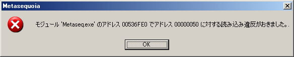

初めまして。Kanと申します。
前のバージョンを失念してしまったのですが(少なくとも2.3以前)
今回、2.42にバージョンアップしついでにプラグインの入れ直しを行ったのですが、
パネルからのインストールを行う際に添付させていただいた画像のエラーが表示されてインストールを行うことが出来ません。
ダイアログを無視しもう一度同じ物をインストール仕様とすると、上書きしますか?と聞かれ、今度は成功のダイアログが出るのですが、
エラー情報には(保存のボタンが現れないので直接打っています)
ID confliction : cap.dll \x2c cap.dll
   ProductID:1296126792 pLuginID:65
cap.dll : Failed to load.
と出ます。
またフォルダに直接おいた場合もパネルの一覧に表示がされず、認識されていないようです。
バージョンにプラグインが対応していないのかもしれないと思い、バージョンを下げましたが結果は同じでした。
以下に環境を記しておきます。
使用Ver.:2.42
OS:WindowsXP

プラグインを上書きしてインストールしようとすると、実際にはインストールに成功していてもエラーウインドウが表示されていました。
Ver2.4.5で修正しましたが、まだ問題が何かあるようでしたら引き続きご報告いただけれると幸いです。
