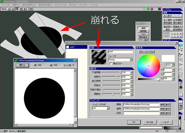

一部のポリゴンにて透過マッピングを行うと、透過マップだけ UVが崩れます。
全てのポリゴンにて発生する分けではありませんが、1枚単独のポリゴンに例えば円をくり抜く画像を割り当てると当方では 100%再現します。
板ポリ作成→[●]みたいな画像をマッピング/透明に割り当て
プレビューは、ソフトウェアおよび Direct3Dでは正常に表示されますが、OpenGLでは崩れて表示されます。また、材質設定のプレビュー欄(球体がモデルのもの)に表示される画像も崩れた状態です。
他ソフト連携のため、objファイルに出力した際にも崩れた状態で出力されます。
使用Ver.は 2.4.3です。(先の「ポリゴンのコピーの不具合」により Ver.Upできません)
※ 他マシンや 2.4.4でも試してみましたが再現しました。OpenGLで一見正常に表示されているものもありましたが、材質設定のプレビュー欄で正常表示できていません。
※ なお、2.3.4では当現象は発生しません。

上述の件、解決いたしました。
画像のピクセル値が 4で割り切れない際に現象が発生します。
(普段は 16の倍数で作成していたので気がつきませんでした)
それ以外では正常に表示されます。
また、他ソフトでの誤動作は当方のミスでした。申し訳ありません。正常に表示されます。

ご指摘の通り、横のサイズが4の倍数でない画像ファイルを透明マップとして読み込むと表示がおかしくなっていました。
Ver2.4.5で修正しました。
