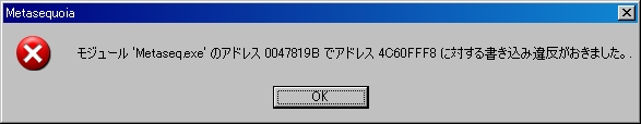

エラー発生
leon
Metasequoiaの使用バージョン Ver2.4.4
直前にどういう操作を行ったか
頂点数 70万越えのデータを頂点数を減らすコマンドを実行した。
使用OSのバージョン Windows XP x64
PCのメーカー・Dell precision 690
GPU NVIDIA Quadro FX 5500
とくに他の操作はしていません。okボタンを押下した後、プログレスメータが表示されたままでタスクマネージャーから強制的に終了させました。

Re: エラー発生
O.Mizno
Ver2.4.5で[頂点数を減らす]でメモリ不足が起きたときのエラー処理を強化しました。
ただ頂点数が極端に多いデータでは依然として動作が不安定になる可能性はあります。
もしまだエラーが起こるようでしたら、引き続きご報告いただけると幸いです。
よろしくお願いいたします。
