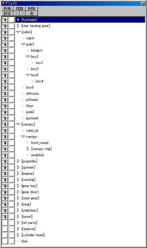

オブジェクトを表示するレイヤーをフォルダに入れて纏める事は出来ないでしょうか?
パーツが多くなってくると、私の少ない頭では、どれがどれだか分からなくなってしまい、困っています。
(30個位なのですが、どれも似たようなパーツなので)
作業をスムーズに行う為にも、判別するする為にフォルダ分け出来る様にして欲しいです。
もし可能なようなら、ご検討をよろしくお願いします。

添付ファイルは私の使っている例ですけども、カギ括弧
([])で囲まれたオブジェクトが、中身がカラのダミーで
その下から実際のオブジェクトになっています。
で、ダミーを折りたためば、子供になっているオブジェ
クトはフォトショップのレイヤーグループのように区分
けできます。

igacciさんの添付ファイルを見ると確かにレイヤーグループのようになっていますね。
自分のやり方がまずかったのか、(ただ単に飲み込めていなかったのか)
なかなかオブジェクトが親に対して子供にならなかったのですが、
オブジェクトパネルをもう一度よく見て、試行錯誤してみると何とか上手く行く事が出来ました!
igacciさん教えて下さってありがとうございました!
