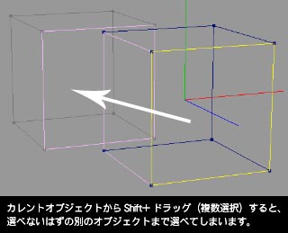

beta11での現物オン時の挙動ですが、
Shift+ドラッグで現物対象のオブジェクトの面などを複数選択出来ますが、
対象でない背後にあるオブジェクトも選択できてしまいます。

[1662] Re: Re: 現物オン時のバグ / danger
>手前に別のオブジェクトがある状態で、奥にあるカレントオブジェクトが
>選択されるということで正しいでしょうか。
説明が下手で済みません。
「手前にカレント、奥に別のオブジェクト」の状況で、
手前のカレントオブジェクトからShift+ドラッグで、
別オブジェクトも選択出来ることです。

[1663] Re: Re: Re: 現物オン時のバグ / O.Mizno
丁寧な説明ありがとうございます。
どうも誤解していたようですが、ようやく正しい理解ができました。
明らかな不具合なので、今後のリリースで修正することにします。
