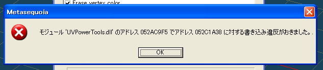

いつもお世話になっております。
今回「UVPowerTools」(http://space.geocities.jp/uvpowertools/)というプラグインをインストールしようとしたところ、「モジュールに対する・・・」というエラーが出てしまいしたのでご報告させていただきます。
インストールした後にメタセコイアを起動させようとすると「EAccessViolation.」というメッセージが表示されて開くことが出来なくなり、プラグインファイルからUVPowerToolsを削除すると元に戻ります。
バージョン:Ver2.4.9
OS:Windows XP
PC: SOTEC PCSTATION
あまりPCに詳しくないのでこのぐらいのことしか分かりませんが、どうぞよろしくお願いします。

[1699] Re: Re: Re: プラグインをインストールしようとしたらエラーが出てしまいました。 / xylophon64
僕は下記の環境で使っていますが、問題なく起動できます。
Metasequoia Ver.2.4.9
UVPowerTools Ver.8.2
OS: Windows XP Professional SP2
M/B: BIOSTAR TForce 550
CPU: AMD Athlon X2 5600+ (2.92GHz 2CPUs)
RAM: 4GB(2GBx2)
VGA: NVIDIA Quadro FX 570 (VRAM 256MB)
VGA Driver: NVIDIA ForceWare 182.46
めたっこさんがすでに指摘されていますが、DirectXは下記のWebインストーラを使って最新版のランタイムをインストールされていますでしょうか?
UVPowerTools Ver.8.2は「DirectX SDK March 2008」というバージョンのソフトウェア開発キットを使って作成されているみたいなので、
(WindowsをCドライブにインストールしている場合)D3DX9_37.DLLというランタイムがC:\WINDOWS\System32\にインストールされていないと
Metasequoiaがプラグインをロードできないと思います。
・DirectX エンド ユーザー ランタイム Web インストーラ
http://www.microsoft.com/downloads/details.aspx?displaylang=ja&FamilyID=2da43d38-db71-4c1b-bc6a-9b6652cd92a3
あとはプラグインDLLが下記のStationフォルダにインストールされていないことも考えられます。
C:\Program Files\Metaseq24\Plugins\Station
2009-06-22 05:06

[1701] Re: Re: Re: Re: Re: プラグインをインストールしようとしたらエラーが出てしまいました。 / xylophon64
>古いプラグインを試しても駄目で、しかし同作者様の別のプラグインは正常に使えているので、もうさっぱりお手上げ状態です。
そうですか……お力になれなくてごめんなさい……
添付されているメッセージを見るかぎり、Metasequoia本体ではなくプラグインの中でエラーが起きているみたいなので、
プラグインの作者さんに対応していただくしかないかもしれないですね。
