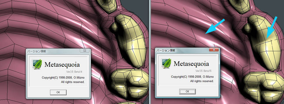

最新のVer2.5Beta15についての報告です。
Beta15でDirect3D表示にした場合、非常に「辺」が見づらくなっています。
面の中に埋没する感じになってしまいます。
同じファイルをBeta14で確認しますと問題はありません。
(比較画像を添付します)

Ver2.5 Beta16でDirect3D/OpenGLともにある程度改善しました。
ただ、Zバッファの描画方式を使う限り、完全にこの問題をなくすことはできず、
オブジェクトのサイズや、カメラ位置との距離によってはラインの前後関係が
正しく表示されないことはあります。

Ver2.5 Beta16、Direct3Dでは作業上ほとんど問題なく
辺が見えるようになりました。
OpenGLではまだ見辛いのですが、仕様の問題もあるようですので
プレビューの切り替えで対処するようにいたします。
対応していただき、ありがとうございました。
