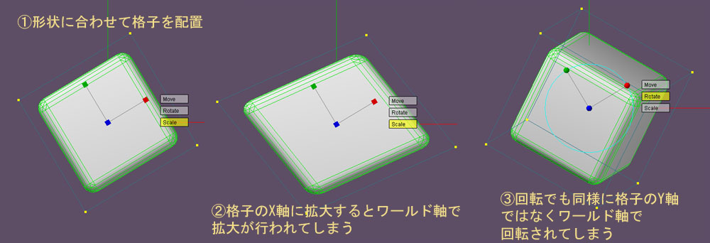

「格子」は形状に沿って自由に配置できるのがとても便利なのですが、
そのことと矛盾する仕様ではないかと思われる点がありますので改善をお願いいたします。
現状、「格子」のコントロール点を移動させるときは、傾けた「格子」のローカル軸で変形ができます。
ところが、「回転」「拡大・縮小」はローカル軸ではなく、メタセコイアのワールド軸で変形が行われます。
これでは形状に沿って「格子」配置できる利点が生かされていません。
「回転」「拡大・縮小」も「格子」ローカル軸に沿って変形できるように仕様変更をお願いいたします。

ローカル軸への対応をすっかり忘れていました。
Ver3.0 Alpha2で修正しました。

Alpha2で修正されていることを確認いたしました。
対応していただき、ありがとうございました。
