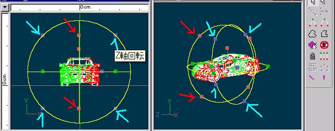

参考までにアニメーションマスターの回転モードですと、
各軸に対して各色の四角ドット(図矢印)がでるので、そこを掴んで回転させるようになっています。(ドット以外をドラッグすると自由回転)
