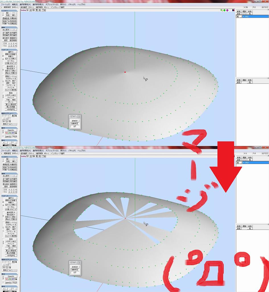

マージすると落ちなくなりましたが、高確率で面が消えてしまいます。
Ctrl+Jでも右+左クリックでも同じでした。
2011-05-09 00:05
[2021] Re: Re: Re: 頂点マージの不具合 / たかぽん
こちらでも同様の症状でした、頂点結合でのエラーは
出なくなりましたが、結合した付近の三角形が消えてしまうようです
2011-05-11 21:48
