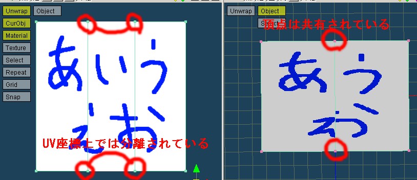

[228] Re: Re: Re: 報告が遅くなって申し訳ありません。 / O.Mizno
いまいち意味がちゃんと伝わっていなかったかもしれません。
説明がわかりにくくてすいません。
図で見たほうが早いと思うので、添付しているJPEG画像を
ご覧ください。
2つの面はつながっているけれど、UVは離れてしまっている
状態になっています。
既にいただいているモデルにはこういう状態のものが含まれていない
ようなので、実際にMAX上でUVを同じように調整してから3DSで出力した
結果はどうなるのかが知りたいということです。
2004-04-18 11:16

[230] Re: Re: Re: Re: Re: 報告が遅くなって申し訳ありません。 / O.Mizno
データを見ましたが、やはり頂点が本来共有される部分でもUVが違うと
同じ位置の別頂点として分離されています。
3DS形式自体がMAX用でなくDOS時代の3D Studio用であることを考えても、
そういったデータの互換性が低くなるのも当然だと思います。
「UV付きモデルをメタセコイアから3DS形式でMAXへ持っていく場合、
MAX側で頂点を結合する必要がある」でファイナルアンサーのようですね。
近日リリース予定のVer2.3.3にも3DS出力の修正を反映させることにします。
色々動作テストにお付き合いいただき、ありがとうございました。
2004-04-20 00:11
