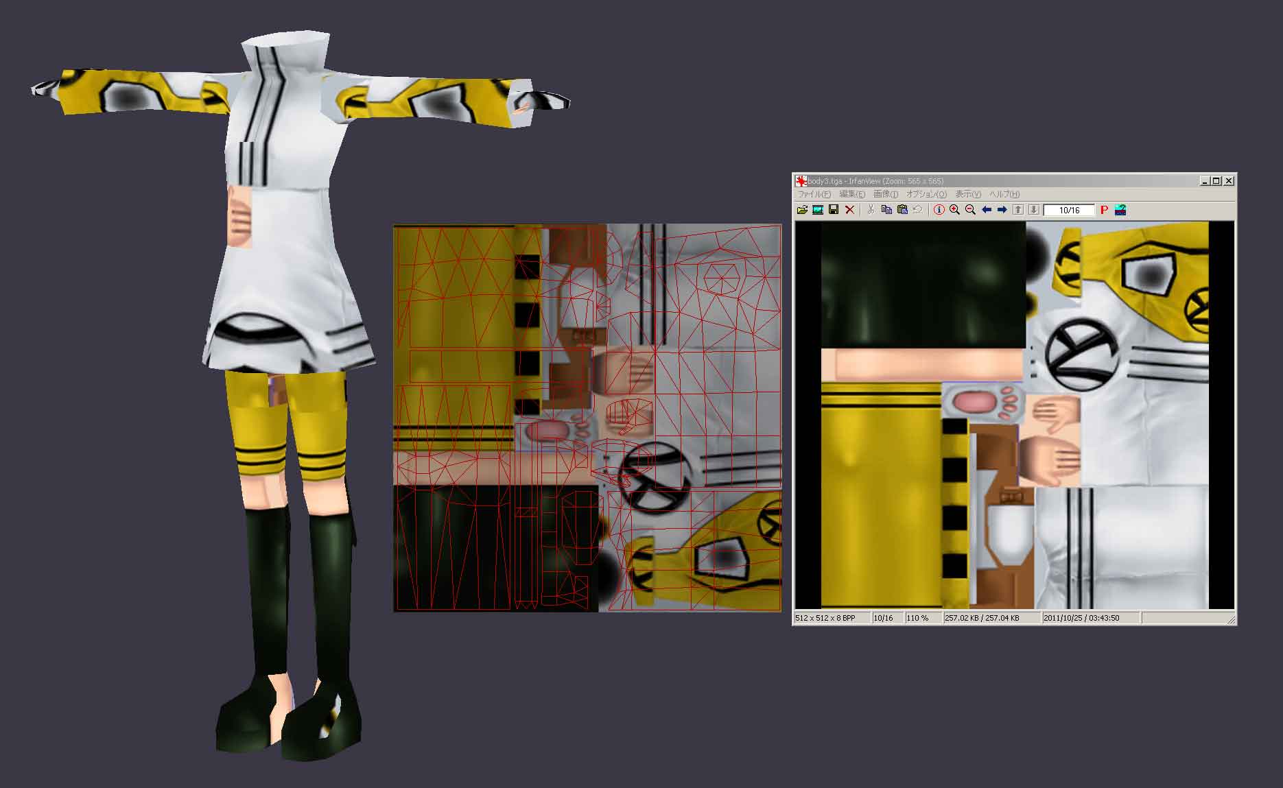

私の方でも、Susieプラグインを使用したテクスチャ表示が正常にできていないようです。
また、TGA形式の画像をiMageStudio等の減色ソフトを使用して256色などの減色したテクスチャにすると添付画像のようにメタセコ上でテクスチャが反転した表示になってしまいます。
こちらの方、修正お願いできますでしょうか。

[2139] Re: 不具合報告metaseq30_alpha10 ifdds.spi / O.Mizno
Ver3.0 Beta11でSusieプラグインを読めるよう修正しました。
>まじかる☆しげぽんさん
そのTGAファイルを添付していただけませんか?
ただ、元々8bitのTGAファイルは不完全にしか対応できておらず、今後対応できるかの保証もできないので、PNGなど他の形式をお勧めします。
2011-11-06 18:30
[2147] Re: Re: 不具合報告metaseq30_alpha10 ifdds.spi / まじかる☆しげぽん
検証データの方添付いたしました。
取り合えず確実に反転するのは256に減色してさらにアルファを含めると必ず反転するようです。
8bitTGAは業務上使用しているので、PNG等に置き換えできないのですが完成後に減色という手段をとっているのでそこまで影響ありませんが、対応していただければその後開いた時に正常に見ることができるので対応していただければ幸いです。
body.tga 256色(8bit)に減色したTGA
body_a.tga 256色+アルファ(8bit+a)に減色したTGA
sample.mqo 上記を貼り比べたMQOデータ
2011-11-07 12:28
[2178] Re: Re: Re: 不具合報告metaseq30_alpha10 ifdds.spi / O.Mizno
添付いただいたデータについてはBeta12で正しく読めるようにしました。
ただ、TGAフォーマットは内部的な仕様として色々な形式が定義されていて、今回の修正でも扱えないものがまだまだありますので、ご注意ください。
