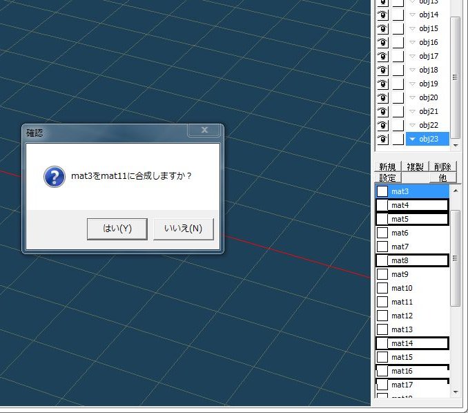

[2200] Re: Re: Re: Re: Re: オブジェクト、材質ドラッグ時の不具合 / たかぽん
追記になりますが先の不具合での問題は改善されました
がしかし今度は描画の不具合がでました。
ドラッグしていると
添付画像のように矩形の後が残ってしまうというものです。
推測になりますが矩形の表示ルーチンに問題が
あるのではないでしょうか、不具合は見た目だけの問題になりますが
対処を希望しておきます。
2012-01-22 08:52
[2201] Re: Re: Re: Re: Re: Re: オブジェクト、材質ドラッグ時の不具合 / aleksandrosmike
windows XP(SP3)の環境でも発生しました
Ver2.4.13からの不具合のようです
ただしドラッグ中の表示不具合と
→ドロップするとパネルが再描画されて元に戻ります
ドラッグ中にカーソルを左右に振ってパネル外へ
カーソルを外したときにカーソル枠が残るだけなので
頻発するものではありませんが
パネル外へカーソルを移動した時に内部の位置が
先頭に(クリアされている?)なるようで
そのままドロップすると、先頭に移動するようです
それと関連があるようにも思えます
2012-01-22 10:26

[2269] Re: Re: Re: Re: Re: Re: オブジェクト、材質ドラッグ時の不具合 / たかぽん
3.00正式版で実際にサンプルを作成しながら検証してみました。
Windows7 x64。添付のobj100個、mat200個の空モデルです。
ドラッグ時に制御が止まる症状は相変わらず発生して
しまいました。推測になりますがドラッグループ中に
OS側に定期的な制御が渡っていないような印象を受けます。
他にも市販ツールやモデラ等は使っておりますが
Metasequoiaにしか見られない症状です
もう1つのカーソル痕が残る不具合は修正されていました
ただ細かな事かもしれませんがオブジェクトリストをドラッグすると
微妙なチラつきが起こります。
チラつきと言うよりはAPIで文字列を再描画しているのが見える状態
と言ったほうが良いかもしれませんが。
マテリアルパネルのほうでは、このチラつきは起こりませんでした
2012-05-05 19:44
[2281] Re: Re: Re: Re: Re: Re: Re: オブジェクト、材質ドラッグ時の不具合 / aleksandrosmike
 こちらでも検証しました。
カーソルが残る問題は
ちょっと分かりにくいのかもしれないので
gifにして見れるようにしてみました。
実はあまり気にしてはいないのですが
たしかに見た目おかしいので
いつか直ることを期待しています。
2012-05-08 13:01
