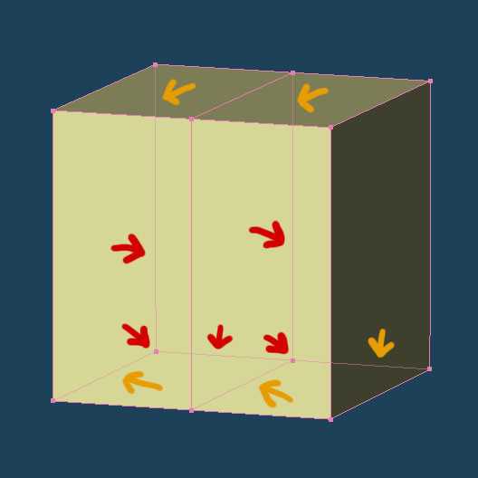

3.0beta11で、添付画像の様に面を表示をし、線点を上書き表示させ、前面選択をOFFにしている状態で、背面の線や点が選択できなくなる場合があります。
(画像の赤矢印は常に選択できません。橙矢印は稀に選択できなくなります)
面を表示しない状態では、従来どおりの挙動で問題ありません。

MOCHIさんとは逆のケースになってしまいますが、
「前」をONにしている時に
隠れている真ん中付近の点が選択されてしまう症状もあります。
添付モデルのような場合になりますが
人体モデルの口の中のような場所を選択する時に
行き詰ってしまう事があります。

Beta13で、辺・頂点の上書き表示をOnにし、かつ面の編集が不可のときに、面より奥にある辺・頂点を選択できるようにしました。
おそらくこれで解消したと思うのですが、詳細がよくわからない部分もありますので、ご確認ください。

あまり多く検証は出来ていませんが、ざっと触った感じ、問題ないと思います。
ありがとうございました。
