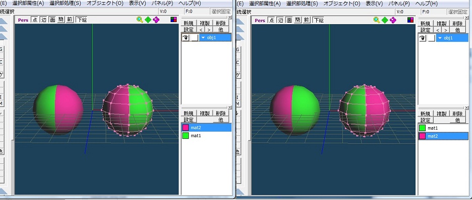

不具合なのかはわかりませんが、次のような現象がありましたので、念のため報告いたします。すでに対応済みでしたら、ごめんなさい。
使用したメタセコのバージョンは3.0beta13です。
画像のように
一つのオブジェクトを2つの材質で塗り分けしたものを作った後、材質順を入れ替えると・・・
オブジェクト側の材質も入れ替わってしまいました。
色々ためしたところ・・・「左右を分離した鏡面を・・・」にチェックをしているオブジェクトに発生しているようです。
チェックを外すと、材質順を変えても、色の位置はかわりませんでした。
ちなみに、メタセコver2.4では、この現象は起こりませんでした。
なにかこちらの見落としもあるかもしれませんが、よろしくお願いいたします。

同様の現象を確認しました。
左右を接続した鏡面でも発生しますね。
3.0系列で今もっている最も古いalpha5でも再現しました。
開発環境の変更前のバージョンからの問題であるようですね。

以前も同様の報告があったように思うのですが、再現性がわからず解決できていませんでした。
今回の報告で詳細がわかりましたので、RC1で修正しました。
