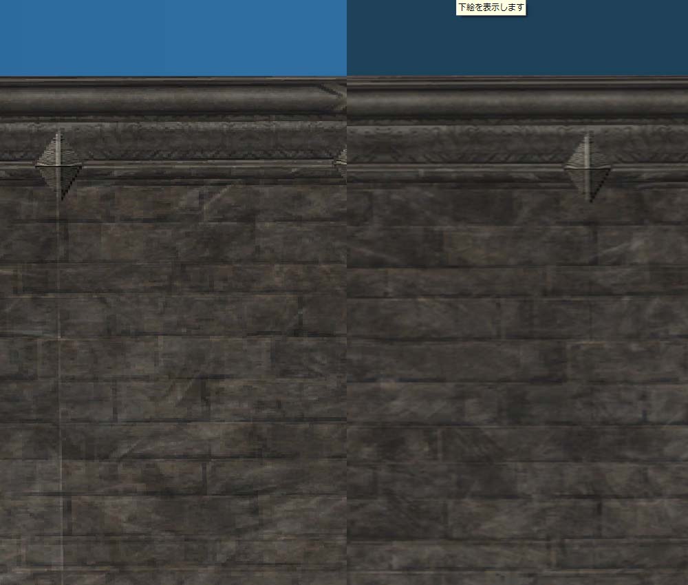

バージョン3~で下絵を読み込むと、テクスチャの表示が荒くなり、下絵を消すと通常に表示されるのですが、自分の環境だけでしょうか?

ver2.4系列では再現せず、ver3.0系列で再現しますね。
開発環境変更前のalpha版からの問題みたいです。
[下絵]がonの状態では補完が働かず、テクスチャのドットのジャギーが目立ちます。

ご報告ありがとうございます。
当該の現象を確認しましたので、次回更新時に修正させていただきます。

Ver3.0.3で下絵表示に関係なくテクスチャがバイリニア表示されるようにしました。
