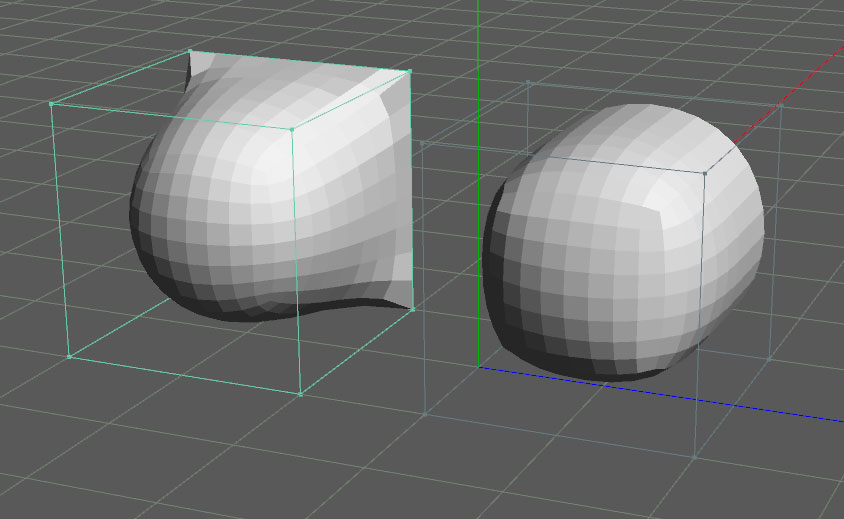

Catmull-Clarkのオープンエッジの処理についてなのですが、現状は画像のように辺、頂点に収束されるようになっています。
もし、曲面2のように丸みをもって処理されれば、他ソフトにデータを書き出す前により正確に確認ができ、個人的にはかなり使い勝手が向上します。
Catmull-Clarkの仕様・ライセンス等わからずに要望しているので 無理かもしれませんが、既出の両面表示と共に、是非実現して欲しい機能なので書かせていただきました。

Ver3.1 Beta2でオープンエッジが丸くなるようにしました。
ただ、逆に従来通りにはできないので互換性はなくなっています。

対応ありがとうございます!
三角形の保持とか、要望していた以上の内容になってて感激です。
On-Off管理を、辺単位ではなく、頂点単位でできると、尖った表現にポリゴン数減らせて(将来的な頂点マップとのからみからも?)より便利になるかもしれません。
