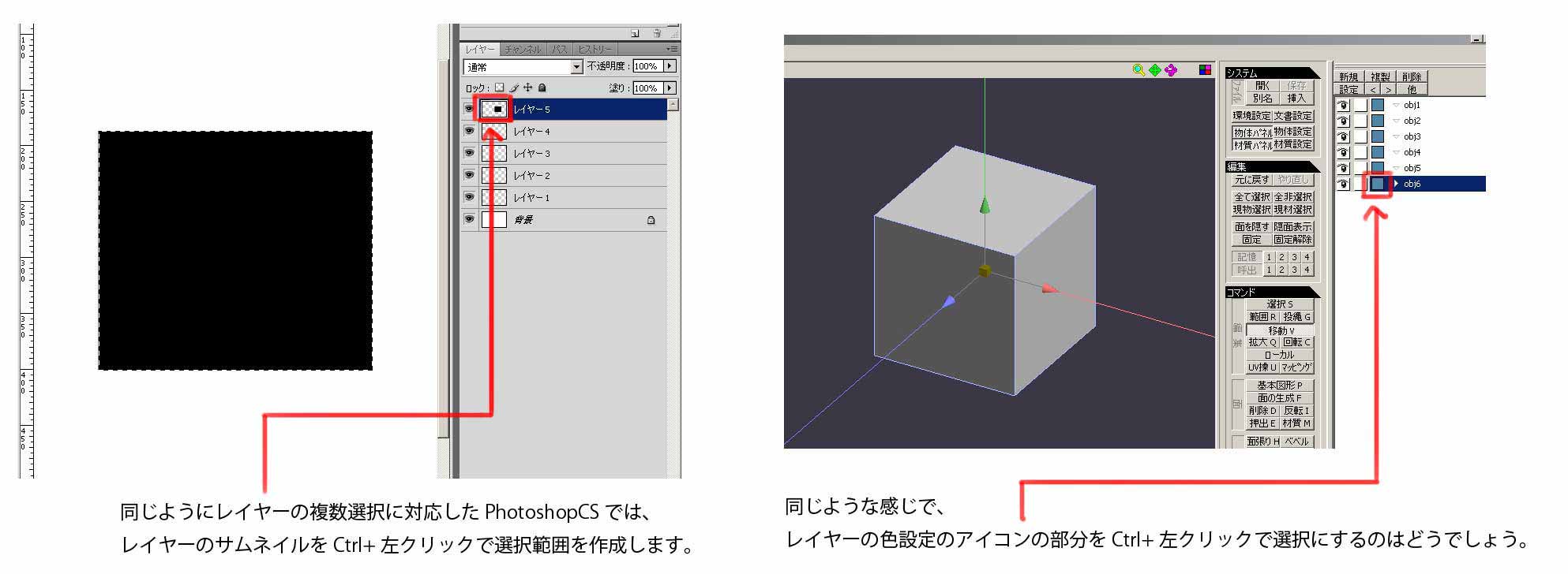

[2422] Re: Re: Re: Re: ver3.1 beta 2の不具合 / まじかる☆しげぽん
PhotoshopのCS以降のレイヤーの選択スタイルを参考にしてはいかがでしょうか、
PhotoshopのCS以前は、各レイヤーのどの部分でもCtrl+左クリックでレイヤーに含まれる要素の選択範囲を作成できたのですが、CS以降ではメタセコと同じようにレイヤーの複数選択に対応したのでレイヤーのサムネイル部分をCtrl+左クリックで選択範囲を作成するスタイルになりました。
これと同じようにメタセコでも、レイヤー名の部分でなくレイヤーの色指定のアイコンをCtrl+左クリックでオブジェクトを選択するスタイルにするのはいかがでしょうか。
レイヤー名の部分は、Shift、Ctrl+左クリックで複数選択というのはそのままです。
私もShift+Alt+左クリックは、使っていてAlt+左クリックだけでいいなじゃないかなと思いましたが、どうせならPhotoshopの選択スタイルと同じにしたら混乱しなくていいかもと思いました。
操作イメージの画像を添付してます。
2012-06-14 16:56
[2423] Re: Re: Re: Re: Re: ver3.1 beta 2の不具合 / O.Mizno
オブジェクトパネルが元々Photoshopのレイヤーに似せているので、Photoshop CSの動作に近づけるというのはいいアイデアですね。
デフォルトでは色表示はOFFですが、ワイドモニタ全盛の今ならONにしても横幅取られて困ることもないでしょうし。
ただ、非選択はあまり使わないことを考えるとAltキーのみで選択というもの悪くはなさそうです。
実際に実装してみるなどしてちょっと検討してみます。
2012-06-15 11:06

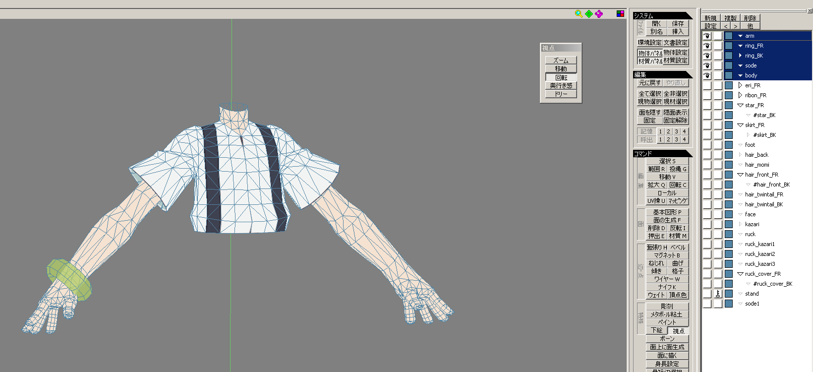

[2496] Re: Re: Re: Re: Re: Re: Re: Re: ver3.1 beta 2の不具合 / まじかる☆しげぽん
Alt+クリックで選択する場合、Ctrl+Altクリックで選択を解除する際にオブジェクトレイヤーが複数選択されていってしまいます。
ここらへんが変な状態になっていたので色々ゴチャゴチャしてしまった為、逆にAlt+クリックでの選択を使いたくないという感じになってしまったのでどちらかだけ有効になるようにしてほしいと要望を出した感じです。
上記の問題が修正していただけましたら、Alt+クリックのほうがまともに使えるのでPhotoshopと同等の選択方式を廃止でもいいと思います。
実際に使ってみたところ、Photoshopのサムネイルよりも色表示のサイズが小さいのでクリックしずらかったのでそこらへん改善するとしたら別スレで要望を出した色表示のアイコンのサイズを変更できるようにするというのに対応してもらわないと扱いづらいなと思いました。
2012-07-16 00:02
[2497] Re: Re: Re: Re: Re: Re: Re: Re: ver3.1 beta 2の不具合 / まじかる☆しげぽん
Ctrl+Alt+クリックで解除するとこういう感じにレイヤーが選択されていってしまいます。
2012-07-16 00:07
