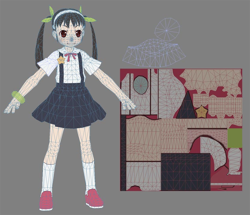

添付の画像を見ていただいたら分かると思うのですが、実際このようなキャラクターのUV展開を行うとしたらこれを一度に切れ目を指定して展開するのは困難です。
また添付の画像の詰め込み具合を見ていただけると分かると思いますが、実際UV展開を行う場合この位のつまり具合でUVを詰めます。
