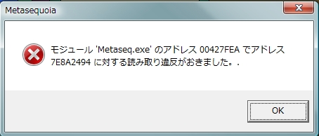

お世話になっております。
べベルで頂点が分離されなくなってからの現象ですが
エラーが出てべベルが実行されない症状が頻繁に起こります。
具体的には図のようなエラーが出て、複数選択した辺のうち
1つだけが面取りされる状態が多いです。
改善をお願いいたします。

[2510] Re: べベルが実行されない / O.Mizno
ご使用のバージョンはいくつでしょうか?
あと、どのように選択して実行するとエラーが発生しやすいなどの、何か規則性のようなものはないでしょうか?
それなりに試してはみても特にエラーは起こらず再現することができません。

[2516] Re: べベルが実行されない / okto-p
>1つだけが面取りされる状態が多いです。
今確認できる2.4.13で確認したところ、同じように症状がでました。
キューブで一辺ベベルした後、他の辺も同じようにしようとしたら、変化が無いように見えたけど、辺を動かして見ると面が外れたようになっていますね。
あと、辺を選択できないような時がありますが、色表示だけの問題だと最初は思っていましたが、実際に選択されていませんでした。

[2517] Re: Re: べベルが実行されない / m
>ご使用のバージョンはいくつでしょうか?
手持ちにあるmetaseq300~302、metaseq31_beta3~4でエラーが発生します。
すみません。
今まで要望しにくかった理由でもありますが、いまひとつはっきりしません。
・ひとつのオブジェクトが複数のパーツで構成されていて、そのパーツのひとつで
 べベルを行う場合に発生することが多いです。
 ですが、そのようなオブジェクトでも問題なく面取りできる場合もあります。
・また、面取りする辺が部分的(一連の辺の途中まで)という場合にも発生しやすくなります。
はっきりしなくて申し訳ありませんが、今のところわかっているのはこれくらいです。
2012-07-20 22:54
[2518] Re: Re: Re: べベルが実行されない / O.Mizno
>>ご使用のバージョンはいくつでしょうか?
キャプチャ画像を取るときに使用してしたバージョンを知りたいのですが、、、
2012-07-20 23:23

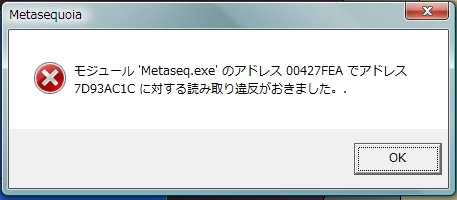

[2519] Re: Re: Re: Re: べベルが実行されない / m
キャプチャ画像を取るときに使用してしたバージョンはVer3.1Beta4です。
ただ同じファイルで再現してみたところエラーメッセージが違うようなので
そのキャプチャも貼らせていただきます。
宜しくお願いいたします。
2012-07-21 00:55
[2520] Re: Re: Re: Re: Re: べベルが実行されない / O.Mizno
ありがとうございます。
再現は未だできておりませんが、原因箇所は特定できたので、近日中に修正版(Ver3.0系と3.1β)をできると思います。
Ver2.4系についてもokto-pさんより記載いただいていますが、こちらは既に開発終了しているため修正版のリリース予定はありませんので、Ver3.0系へバージョンアップしてご利用ください。
ご了承ください。
2012-07-21 01:23

[2541] Re: べベルが実行されない / O.Mizno
べベル実行時のエラーはVer3.0.3で修正されました。
Ver3.1系も次のリリースで修正予定です。
2012-08-01 15:03
[2551] Re: Re: べベルが実行されない / m
対処していただきありがとうございました。
Ver3.0.4で確認しましたが、問題なく動作している様です。
Ver3.1系での修正も宜しくお願いいたします。

[2592] Re: Re: Re: べベルが実行されない / O.Mizno
Ver3.1系でも修正しました。
2012-09-07 12:53
