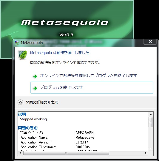

■エラー内容
Metasequoia は動作を停止しました。
説明:
  Stopped working
問題の署名:
  問題イベント名:    APPCRASH
  Application Name:    Metaseq.exe
  Application Version:    3.0.2.117
  Application Timestamp:    0000000b
  Fault Module Name:    KERNELBASE.dll
  Fault Module Version:    6.1.7601.17651
  Fault Module Timestamp:    4e211319
  Exception Code:    e0434f4d
  Exception Offset:    0000b9bc

[2539] Re: 【エラー】メタセコを起動すると即エラーが出ます / O.Mizno
dllファイルをD&Dしたことが影響したかどうかは微妙な気がしますが、
それよりも以前にプラグインをインストールしていたということであれば、
こちらが原因になっている可能性があります。
プラグインのインストール時に指示されている別途必要なランタイムを
インストールしていないといった条件下でエラーが発生することがわかっております。
既にインストール済みのプラグインについてインストール方法が適切だったかどうかご確認ください。
また、インストーラ版をお使いの場合、設定ファイルとプラグインは以下のフォルダに格納されます。
C:\Users\(ユーザー名)\AppData\Roaming\Metasequoia
このフォルダ内にあるファイルをいったん別のフォルダ(デスクトップ上など)に
移動した状態で起動するとどうなるでしょうか。
設定ファイルまたはプラグインが起因しているなら、これで初期状態と同じ条件になります。

[2540] Re: Re: 【エラー】メタセコを起動すると即エラーが出ます / マグ
お早いお返事ありがとうございます。
C:\Users\(ユーザー名)\AppData\Roaming\Metasequoia内のファイルを別の場所に移動してからメタセコを起動すると、無事に起動できました。
プラグインをインストールしている最中にdllをD&Dし、それによってメタセコが起動してエラーが発生したので、おそらくご指摘の通りプラグインのインストール方法が正しくなかったのだと思います。
きちんとインストール方法を確認していなかった自分の不注意が原因でした。お騒がせしてすみません。
一応メタセコ自体は無事に起動することができたので、後はインストール方法が適切だったかどうかを確認してみようと思います。
