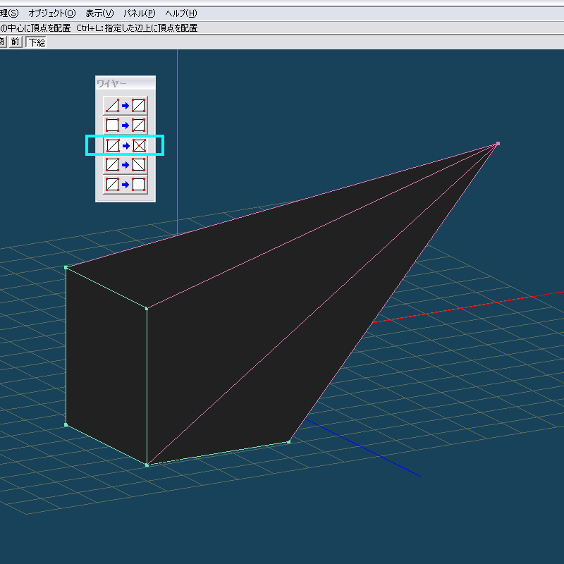

暑中お見舞い申し上げます。すごく先端恐怖症なバグの報告です
[コマンド] ワイヤーの上から三番目(辺の間に頂点を挿入して面数を増やす)を実行するとZ方向に頂点が飛び出ます。
Shift+は問題ないようです。対応お願いします。 *添付画像あり

不具合を確認しました。
これは早急に修正しないといけないですね。

Ver3.0.4で正しい位置に頂点が配置されるよう修正しました。
