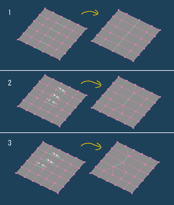

辺のつながった選択部分をそれぞれ独立して結合する機能が欲しいです。
他の3Dソフトでは「collapse」としてよくついている機能ですのであると重宝します。
画像添付します。
主に辺の整理とポリゴン削減で使うのですが
1の場合ですとメタセコなら
・シフト+接続面の連続切断
・接続辺を連続消去x2
3ステップを要します。
「辺を結合」があれば1回で行けます。
2\x2c3の場合も参考にして下さい。
実際にこの処理をするのは結構作業ステップが要ります。
※処理後の辺選択の状態はわかりやすくするために作成しました。
■本来は「選択頂点をくっつける」の様に結合後の頂点が選択された状態が望ましいです。
v3から辺のベルト選択が標準で出来るようになったのでこれがあると重宝します。
ご検討のほうよろしくお願いいたします。
