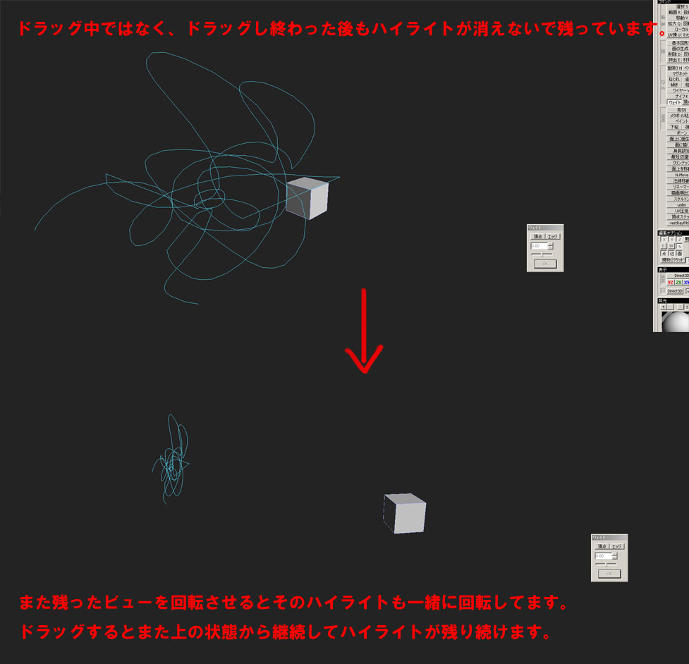

ドラッグした際のマウスの軌跡が残り続けるというのは添付画像のような感じです。
ドラッグ中ではなく、ドラッグし終わった後も残り続けるという感じです。
その状態でビューを回転するとその軌跡も回転して、マウスをドラッグすると元の状態に戻ってさらに軌跡が継続して描かれます。
これは普通に不具合だと思うので確認お願いいたします。

[2621] Re: Re: Re: 【要望&不具合】ウェイトの辺について何点か / O.Mizno
既に他に報告されていたものと重複でしたが、Beta6で修正しました。

[2626] Re: Re: Re: Re: 【要望&不具合】ウェイトの辺について何点か / まじかる☆しげぽん
3.1β6で修正されてるのを確認しました。
対応ありがとうございます。
