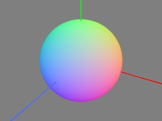

添付画像のように、面の向きを色で表して表示する機能が欲しいです。
この表示方式だと凹凸の様子が判りやすいので、形を整えやすくなります。

[2633] Re: 表示機能の追加要望 / O.Mizno
シェーダで試しに実装してみました。
Ver3.1 Beta6のHLSLフォルダ内のphong.fxを添付ファイルで置き換えて実行してみてください。
光源が複数あったりテクスチャが貼られている場合は、別のfxファイルも同様に書き換える必要がありますし、
普通の表示と切り替えるのにその都度ファイルを差し替えないと駄目ですが、
即席でできる範囲ということで。

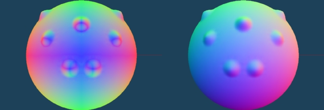

[2649] Re: Re: 表示機能の追加要望 / 要望
仮実装ありがとうございます。
凹凸の把握がしやすくなりました。
ただ、この表示形式のままでの編集は難しいようです。
想定していた色と異なっていました。
向きがX軸の正方向に近い面ほど赤みがあって
向きがX軸の負方向に近い面ほど赤みがない
というような表示を想定していました。
phong.fx内、col.xyzの値の変更による表示の変化を調べました。
添付画像の左側は元の値のとき、右側は
col.xyz = In.Normal.xyz * 0.5 + 0.5;
としたときの表示です。
2012-09-18 04:56
[2652] Re: Re: Re: 表示機能の追加要望 / O.Mizno
裏側が見えなかったので色合いは適当にしていました。
Ver3.xではシェーダのカスタマイズは裏技的な扱い以上にするつもりはありませんが、
もう少しシェーダを簡単に切り替えられる仕組みが必要な気がしますね。
2012-09-18 13:32
