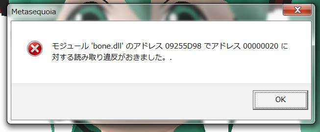

Metasequoia起動直後にmqoファイルを読み込ませた時、
添付1番目のエラーダイアログが表示されます。

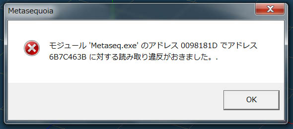

それでもmqoファイルは読み込まれるのですが、これをセーブしようとした時添付2番目のエラーダイアログが表示され保存されなくなってしまいます。
このエラーを回避するには、複数光源設定を削除し最初の単光源設定に戻せば良いという事がわかっています。そして単光源設定しかされていないファイルでは上記のエラーは発生しません。
また、上記のエラーを発生させたファイルをMetasequoia ver.2.4.2で読み込ませると問題なく読み込めます。
ちなみにエラーの発生するファイルはKeynoteによるボーン設定が含まれています。

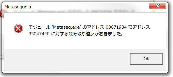

上記ダイアログが表示されてから表示されたモデルを編集しようとしたときに発生するエラーダイアログをこちらに添付しておきます。
2012-09-17 17:07
[2644] Re: Re: 【不具合】ファイルを読み込む際にエラーダイアログが表示されます。 / そむにうむ@森山弘樹
すみません。「編集」じゃなくて「編集の後保存」でした。
ご確認よろしくお願いします。
