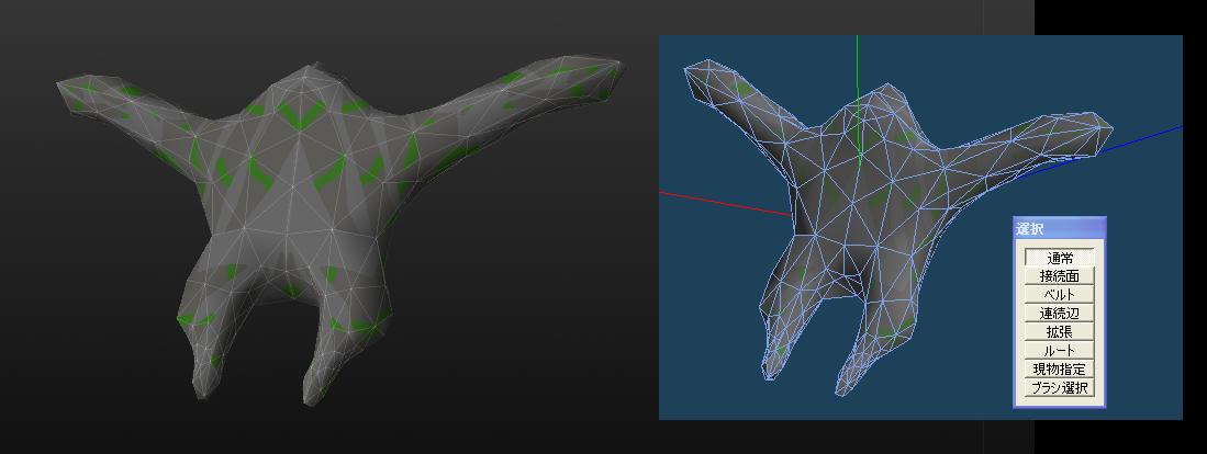

[2740] Re: Re: Re: Re: Re: Sculptrisからメタセコイアへテクスチャ付きでインポートしたい / okto-p
一応001だけやってみました。
左がトリスに読み込んでテクスチャを貼ったもの。
右がそれをメタセコに読み込んでテクスチャを当てたもの。
File [001.JPG]
2012-10-11 20:25

[2743] Re: Re: Sculptrisからメタセコイアへテクスチャ付きでインポートしたい / okto-p
その書いている組み合わせがどうかは分かりませんが、スカルプトリスで読み込む時にテクスチャサイズをどうするかを聞いてきますよね。その時のサイズで設定したら、出来てくるのも同じサイズです。しかしこのサンプル画像というか001~100までは統一されていないので、それを今度読み込むオブジェクトに適応させようとした場合、サイズが違っていたら変になるのは当然では?、そう言っているだけなんですが・・・。
とにかく、トリスでオブジェクトだけ読み込ませて、画像のサイズを合わせてペイントモードで再び書き出せば、エラーとか変になることはないかと思いますよ。また時間があれば他のも試してみたいと思いますが、ちゃんと表示するような気がしますが
2012-10-11 23:25
[2744] Re: Re: Re: Sculptrisからメタセコイアへテクスチャ付きでインポートしたい / okto-p
すいません、添付した画像のオブジェクトに当てたテクスチャが合っているものだと思っていましたが、他のテクスチャを見ていると、それは正解の貼り方じゃないようですね。^^;
元々どんなテクスチャが貼られていたのか分からなかったので、それが正解のものだと思っていました。良ければ失敗したものだけでいいので、正解がどんなモデルになっているのか見たいですねぇ。
2012-10-12 00:20
