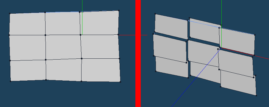

面の生成で四角面を貼っている時、下にガイドとして格子状のラインを引いておき、そのロックしたラインをもとに面を貼っていきました。
もちろん隣り合った面同士は吸着で接続されている・・・かと思いましたが、全ての面を貼り終わった後に、前後移動させてみると、全ての面が接続されていませんでした。
それでもうひとつ気になっていた方は再現できませんでしたが、ポイントを置く位置が、逃げるようにズレるというのがありましたが、面を貼るポイントを下に表示したポイントと同じところを選んだはずなのに、大きくズレることがあったので、一応書き添えておきます。
他のオブジェクトの頂点に吸着させているのではないのでしょうか?
異なるオブジェクト間では頂点は共有されませんので、そういうことではないかと思うのですが。
こちらはよくわかりませんが、2点目以降を置く際には直前に置いた点と同じ奥行きになるので、
画角が強いときに錯覚したとかではないでしょうか?
かなり憶測が入った予想ではこれくらいしか思いつかないので、ちょっと詳細わかりかねます。

何度やっても同じ症状出ますが、何がどう関係しているのかは分りません。
しかしロックしているオブジェクト以外に用意したワークで、そのガイドに沿ってポイントを拾うようにした場合、それだけじゃなく普通に面貼りをしてもなるのかもしれませんが、ポイントに吸着されたはずの隣り合った面同士が接続されていないのです。
ここで何か勘違いされているかもしれませんが、ガイドで参考にしているオブジェクトはロックしているので、吸着などは一切しません。
私が吸着と書いているのは、新しく用意したワークでの話しで、作業している面同士が吸着によって接続しないというのがおかしい、そう書いているだけです。
分らないと書いていますが、新規オブジェクとを2つ用意し、一つ目に格子の9マスを用意してロックさせ、次のワークで同じものを上書きするようにポイントしていき9つのマスを作成する、そしたらその9つのマスが接続されるのかされないのか、それだけのことですよ。
ポイントがズレるというのは、再現性が無いので、どのような状態で出るかは分りませんが、打ったポイントが逃げるように、参考にした別のロックしたオブジェクトのポイントから離れた位置にポイントを置く、そんな感じでした。

オブジェクトの並び順は確認されましたでしょうか?
経験的に、上にあるオブジェクトのポイントが優先的に選択されているように思います。
座標が同じでも、ポイントは共有はされていないので、ポイントが分離してる状態になります。
もし編集保護されてるオブジェクトをガイドに使用したいのであれば、面を張りたいオブジェクトの下にガイドのオブジェクトを移動させ、面張り作業を行えば、ポイント同士が接続されて面が貼れるんじゃないでしょうか。
個人的には、場面によってポイントを接続させたくない事もあるので、この仕様は残しておいて欲しいと思います。

Mochさん、そういう使い方をされてる人もいるんですね。でもその方法でも一つ、ロックしたオブジェクトはともかく、隣り合った面同士が接続されていないというのは納得がいかないんですが^^;
とにかく、この件は難しいですね。Mochさんの言われるような使い方って、今回の件だけじゃなく、まだ他にもあるようで・・・。その全部に対してロックがどうだという話しになれば、私の言っていることは全てが通るとは思えません。
だからこの件は不具合では無いということですし、要望として出すことにしました。
