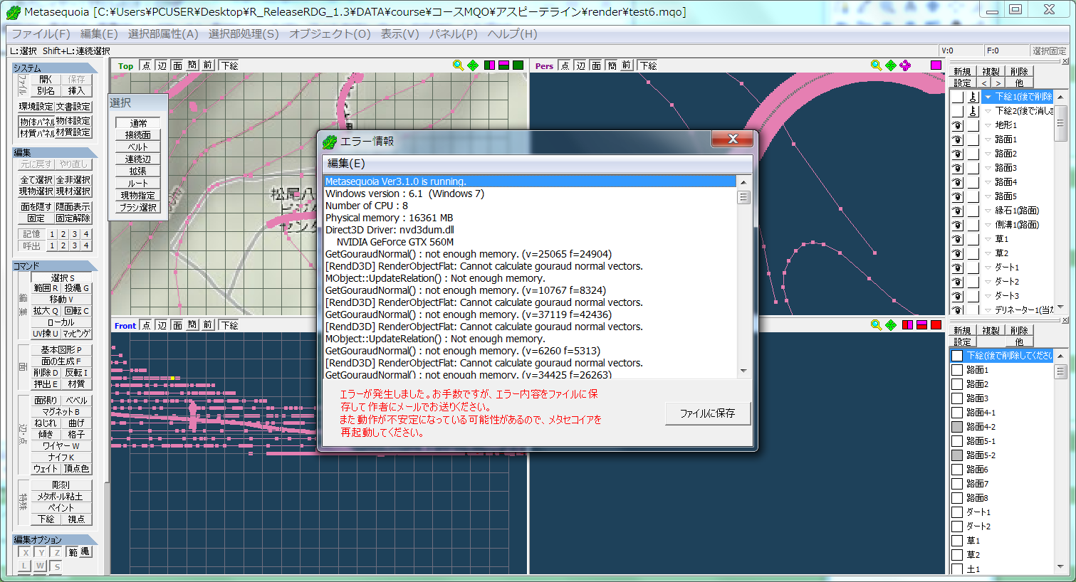

メモリが足りないのか「読み込み違反が発生しました」という警告文が表示されモデルデータが黄色く表示され上書き保存や名前をつけて保存ができなくなってしまいます
もう一度開いてみると
「メモリ不足です」という警告文が表示され、エラー情報が出ます
頂点数は280906、面数は235557です
環境設定の最大使用メモリは512MBにしています
どうしたらいいですか?
PCのスペック
CPU corei72760QM
GPU GTX560M
メモリ 16GB
HDD 1TB
OS windows7professional(64bit)

メモリ不足になるのはメタセコイアを再度起動した後も常にそうなのでしょうか?
またメモリ不足によるエラーが発生する場合、最大使用メモリは逆に下げたほうが安定するかもしれません。
半分の256MBくらいにしてみてください。
