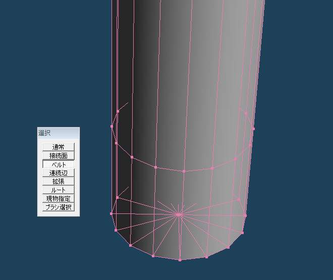

[2926] 辺が選択できない / milk.com
選択したい辺をマウスで近づけて黄色にしてクリックしたんですけど何も変わりません。(選択した状態にならない)
ヘルプも参照しましたが解決できませんでした。確認したのですがすでにヘルプに出てたことと同じように設定されてました。
2013-01-09 00:09
[2927] Re: 辺が選択できない / milk.com
追記
選択したい辺は図の立方体の底辺のところです。
2013-01-09 00:12
[2928] Re: 辺が選択できない / Administrator
図に立方体は見当たりませんが、下段の四角形と底面をなす三角形が共有している辺ということよろしいでしょうか?
この辺をクリックすれば本来であれは縦一列に選択されます。
一つ気になることとして奥行き方向に辺の表示が一部消えているので、カメラ設定が極端に小さいか大きいな値になっていると思われます。
同じ状況を再現できないのでよくわかりませんが、これが影響している可能性もあるので、
一度視点を初期化してみてください。
また、もしその状況を保存したファイルがあれば、それを添付いただければこちらでも調査してみます。
2013-01-09 13:45

[2938] Re: メタセコイアで辺を選択できない。 / mqouser
>マウスを近づけると黄色になるんですが、クリックしても水色に変わらないんです。
遅レスですがキャプチャ画像のものでは円筒の底の面が分離されていて辺が二つ以上重なっている状態なのではありませんか?
正常にベルト選択できていても、選択されていない辺で上書きされてしまっていて選択されていないように見えているのだと思います。
