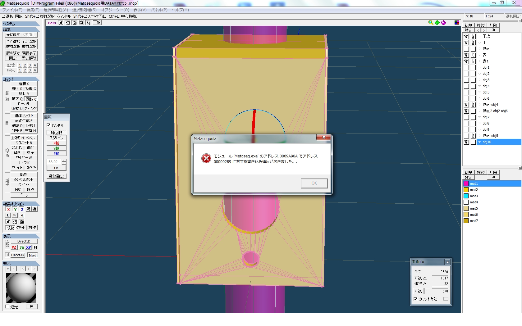

エラーメッセージが出たので報告です
Metasequoiaの使用バージョン:3.1.1
直前にどういう操作を行ったか:オブジェクトを作成、元に戻すボタンを押したときに発生
使用OSのバージョン:Windows7 professional)
使用しているPCのメーカー・機種名、ビデオカードの種類
・使用PCメーカー パソコン工房
・機種名 AEX8E-SRX
・ビデオカード GeForce GTX 570 1280MB

私もアンドゥの操作で出ました。このエラーがでると十分なメモリを確保していまがアンドゥ出来なくなります。

自分もアンドゥの操作で出ました。
一見エラーがでてアンドゥされてないように見えますが、エラーメッセージを消すと、アンドゥした箇所までちゃんと戻っているようにも見えます。ただ、確実な再現性がないので、ちゃんと確認できているわけではありません。

この問題を確認できましたので、Ver3.1.2で修正します。
遅くとも2、3日中には公開予定です。

修正版3.1.2を公開しました。
エラーが発生すると作業中のデータが破損する可能性もあるので、早急にアップデートしてお使いいただくようお願いします。
