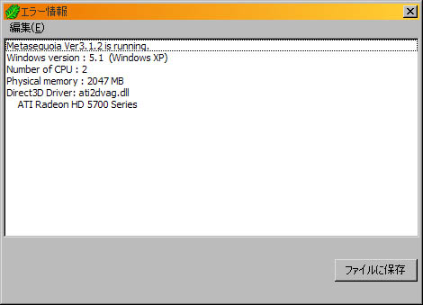

このほど久しぶりに3.1系にバージョンアップしたのですが、プラグインのインストールに失敗するという現象が起こっております。
一度標準プラグインを削除して手作業でインストールしてみましたがほとんど失敗するようです。Exportだけ成功しましたがメタセコイアを再起動するとインストール済みのプラグインのリストから消えています。3.0系にロールバックすると問題なく動作しているので今はとりあえず305にて使用しております。
古いバージョンの設定ファイルの削除に失敗とかでしょうか?
File [cap1.jpg]
2013-02-24 01:55

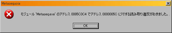

追記です。メタセコを再起動してプラグインリストがカラッポになっている状態です。とくにエラーログは出てないようです。Exportフォルダにプラグインがコピーされているのでロードはされるはずなんですが…
OS:WindowsXP 32bit SP3
File [cap2.jpg]

[3021] Re: 3.1系にアップデートしたらプラグインインストールに失敗する? / Administrator
はっきりとはわかりませんがライセンス認証ができていないときの動作に近い気がします。
mqo以外の形式での出力ができるかなど確認した上でもし該当していればサポート窓口までご連絡ださい。
2013-02-27 22:40
[3022] Re: Re: 3.1系にアップデートしたらプラグインインストールに失敗する? / Administrator
「サポート用のメールアドレスまで」でした。わかりにくくてすいません。
2013-02-27 22:42
[3023] Re: Re: Re: 3.1系にアップデートしたらプラグインインストールに失敗する? / チリトマト
ああ、実はそれは思い当たる節があります。
インストール後にすぐユーザー登録を行い、ダイアログで「認証しました」が表示されて、プラグインロードするためにメタセコ再起動時に「ユーザー登録してください」的な画面が表示されてアレ?という事がありました。
以後はサポートメールにて連絡させていただこうと思います。ご対応ありがとうございました。
2013-02-28 09:29
