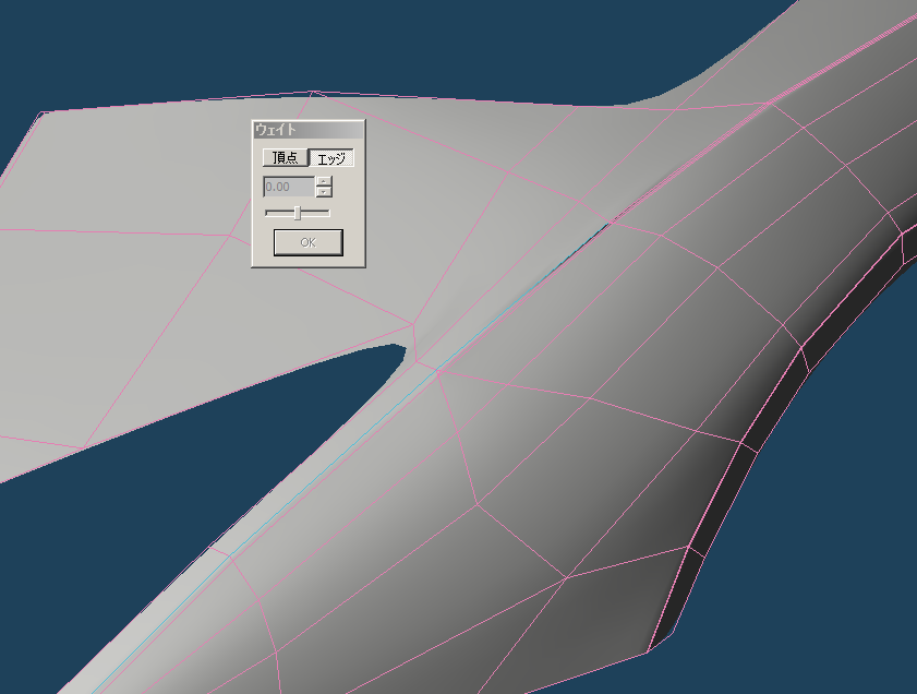

[3028] Re: Catmull曲面での不具合 / mqouser
添付の画像では問題の箇所を特定できなかったのですがヘッドライト付近のスムージングが荒れているところでよいのでしょうか。
添付した画像をみてください。
これが発生するのはcatmull-clarkのエッジの先鋭化の設定が途中で切れているためです。
先鋭化の設定を連続させるか、外すことで面の荒れを取り除くことができます。
