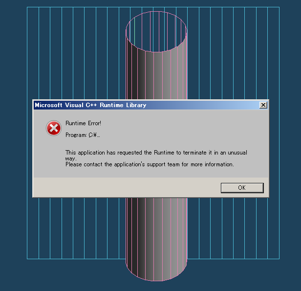

任意の辺を選択した状態でanguwrapでUVを展開すると、エラーメッセージが表示されました。
Runtime Error!
Program:C:\...
This application has requested the Runtime to terminate it in an unusual
way.
Please contact the application's support team for more information.
OKを押下してメッセージを閉じるとmetasequoiaがエラー落ちしました。
現象が再現した状況ですが、プリミティブの円筒から両端を削除したもので、Y軸に5倍拡大しています。
ある分割数になると再現するようで断面が22分割以上になると必ず再現します。
長さも関係しているらしく、Y軸に拡大していない状態では同じ分割数でもエラーになりませんでした。
バージョンは3.1.3です。
File [error.png]

不具合報告ありがとうございます。
指示通りに操作したところエラーが発生することを確認しました。
原因の調査はこれからですが、落ちバグは不具合の重要度としては高いものですので、
なるべく早い段階で修正したいと思います。

3.1.4で対応して頂きありがとうございます。エラーの発生がなくなりました。
瑣末な問題ですが、3.1.4のアップデートログに今回の修正の記述が漏れているのでその点報告いたします。
