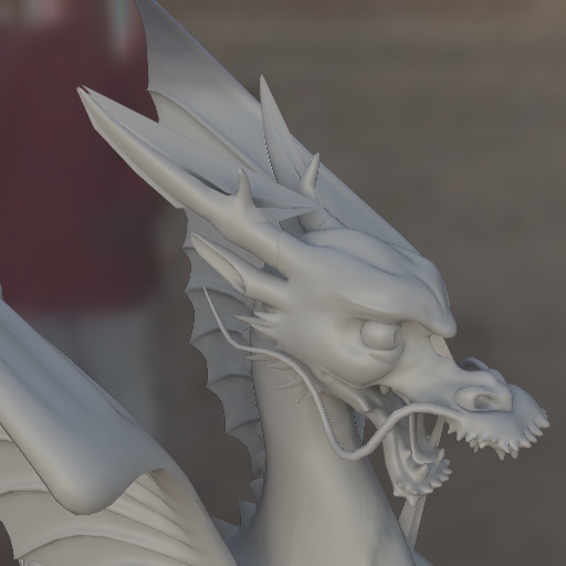

コンテストの日本橋麒麟像の曲面をフリーズすると鼻のあたりや
角の周辺にゴミポリゴンが(多分、線状のポリゴン)残ります。
フリーズする前の形状には無いので、モデル固有の物かどうかは
ちょっとわかりません。
この状態でParthenonでレンダリングすると、添付ファイルのように
角や口付近に妙なポリゴンがレンダリングされてしまいます。
ここに書くべきか迷ったのですがもしかしたらソフトの
バグかもしれませんので、ご確認ください。

[313] Re: Re: 曲面のフリーズについてLE R2.3 Beta2 / Bee
>Beta2ではなく正式リリース版ではどうなるでしょうか?
正式リリース版(LE R2.3)でも同様の結果となりました。
Metasequoia上で確認すると添付画像のようになります。
角の周辺に線形状が生成されている事がわかると思います。
念のため、今回は上で報告した時とは違うPCで行ってみましたが、
同様の結果となっているようです。また、表示の問題かと思い
GDIやMQRなど表示を切り替えてみてみましたが、
結果は変わりませんでした。

[314] Re: Re: Re: 曲面のフリーズについてLE R2.3 Beta2 / O.Mizno
改めてモデルを見ると、確かにフリーズ後にもラインが残っていましたが、
フリーズ前の状態で既にラインが存在しているようです。
ただ、他のポリゴンの1辺に重なるようにラインが作られており、
通常はこうならないはずなのですが、操作の過程で何らかの原因で
ラインが残ってしまう状態ができてしまうのかもしれません。
この現象については詳しく調べないとわからないですが、
これとは関係なくライン自体はフリーズ後もそのまま残るという仕様なので、
ラインを予め消しておくか、またはParthenon側でラインを無視する
ようにすべきではないかと思います。
