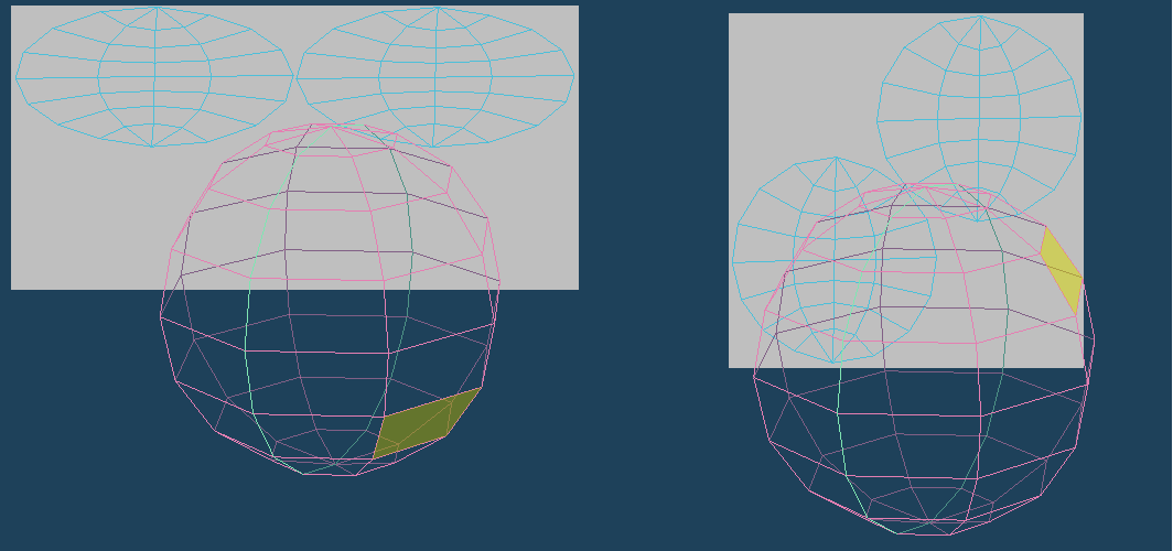

[3157] Re: Re: anguwrapの要望 / mqouser
説明が足りませんでした。
添付した画像のように1:1以外の比率では圧縮されて展開されてしまうのです。
UV操作の拡大で対応もできるのですが、現状数値指定で拡大することができないので縦と横のテクセルの比率が崩れてしまい不都合なことがあります。

[3171] Re: Re: Re: anguwrapの要望 / Administrator
比率が変わってしまうことへの対応を忘れていました。
Ver3.1.5でテクセルに対する見た目上の比率が縦横で同じになるようにしました。
