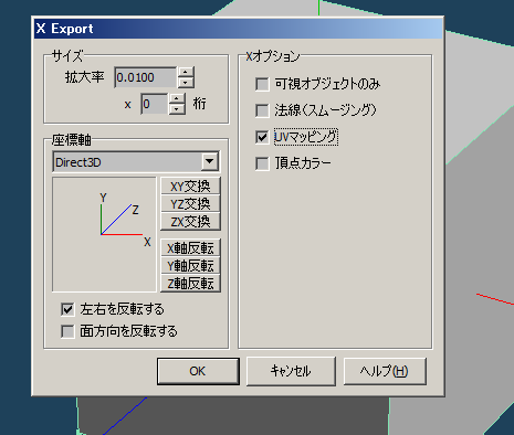

[3379] Re: Re: Re: それでも画像が貼れません / mqouser
>それはどのように設定するのでしょうか?それを知りたくてここに書き込んでいます。
Xファイル出力するときのパネルでXオプション>UVマッピングのチェックボックスにチェックを入れます。
>.xファイルは張り込みたい画像と同じフォルダ内に保存し、そのままの状態からMMDに読み込んでいます。
テクスチャは相対パスで指定していますか?
File [img.png]
