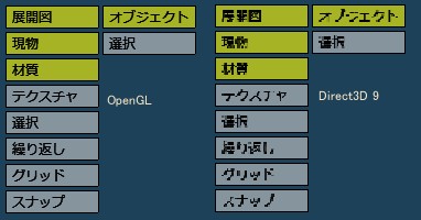

1.添付ファイルの画像のようにOpenGLとdx9の文字表示が異なります。
これは不具合でしょうか?あるいは対応していない古いビデオカードだと
文字が潰れてしまうのでしょうか?
GPUは何をお使いでしょうか?
正確は把握はできていませんが、メーカーによって微妙にずれるこの問題が発生するものとしないものがあるようです。
また、ウィンドウのサイズを1ピクセル大きくするか小さくすると改善したりもするようです。

>GPUは何をお使いでしょうか?
windows7
Intel i945GM/PM
古いオンボードグラフィックです。
ウィンドウのサイズを変えてみましたが改善されませんでした。
