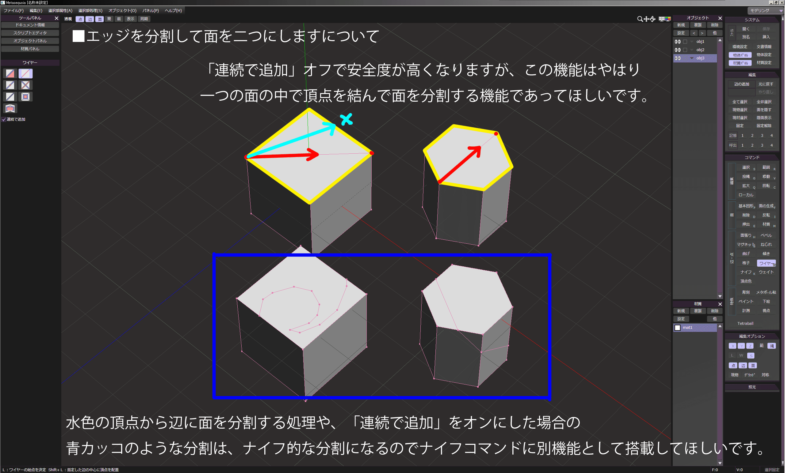

[3356] Re: Re: Re: ワイヤー、ナイフコマンド要望何点か / まじかる☆しげぽん
Ver4β2で、1点目の「エッジを分割して面を二つにします」に「連続で追加」が追加されてるので試してみたのですが、やはり一つの機能に色々まとめすぎていると感じました。
添付画像で説明しているように、一つの面の中で頂点から頂点を結んで面を分割する従来とほぼ同一の機能と
頂点から辺の途中を結んで分断したり、連続で頂点を描いて分割するような動作はナイフっぽい挙動だと思うのでナイフコマンドに機能を追加してほしいです。
その他コマンドに、三角分割する機能は引き続き対応検討よろしくお願いします。
2013-08-13 23:04
[3425] Re: Re: Re: Re: ワイヤー、ナイフコマンド要望何点か / Administrator
辺を結ばず頂点間を結びたい場合、編集オプションの[辺]を外せば頂点にのみスナップするのでこれでご了解いただければと。
2013-08-22 11:53
[3429] Re: Re: Re: Re: Re: ワイヤー、ナイフコマンド要望何点か / まじかる☆しげぽん
ワイヤーコマンドの中でもかなりの使用率だったので、ちょっと違う操作をしてワイヤーに戻った際に毎回辺ボタンをオフにするのはかなり操作性が悪くなってしまいます。
ワイヤーはWボタン連打で、機能を切り替えてすぐに機能が使えるのが良かったので、ひとつの機能に色々の処理をできるようにしてしまうと毎回そのような辺のオンオフや、その他オプションのオンオフすることになります。
新しい機能も、それによって操作性が犠牲になっては元も子もないので寄り使いやすい形での実装お願いします。
再度、ご検討お願い致します。
2013-08-22 13:45
[3430] Re: Re: Re: Re: Re: Re: ワイヤー、ナイフコマンド要望何点か / Administrator
編集オプションの切り替えが面倒なら、Shiftキーを押せば辺の真ん中か頂点のどちらかにしかスナップしないので、
これで誤操作はかなり防げるのではないでしょうか?
特定用途向けではエッジ追加を多用したとしても決して汎用的な使い方ではないはずなので、
むやみにオプションを追加するのは望ましくないと考えています。
(もちろん要望の件数が多ければ話は変わりますが)
2013-08-22 14:04
[3431] Re: Re: Re: Re: Re: Re: Re: ワイヤー、ナイフコマンド要望何点か / まじかる☆しげぽん
私もみやみにオプションを追加するのは良くないなと思い、そうなると分割の新機能はナイフコマンドにした方がいいのではとなりました。
Shift押すので取り合えず誤操作を防げそうです。
そうなってくると、もうその操作をデフォルトとするチェックが欲しいなと思いました。
ツールパネルのチェックは記憶されるのでそこらへんユーザーが操作性を選択できるようになったらいいかなと思います。
2013-08-22 15:10
