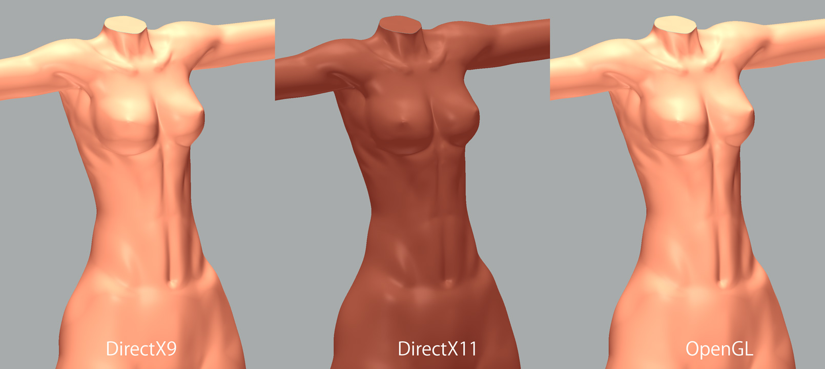

DirectX11の表示結果が9、OpenGLと異なるようです。
これは仕様でしょうか?
これから11の方をメインで使っていこうと思うのでこれまで使っていた9と同じ結果になってほしいなと思います。

Direct3D 9と11では複数光源時に若干違いがあるようですが、それ以外だとマテリアルや光源のパラメータを色々いじっても大きな違いを確認できません。
どうすればここまで違うようになるのかわからないのですが、何か条件があるのでしょうか?
ポリゴン1枚でいいのでデータも添付いただけると。

ご返答ありがとうございます。
サンプルファイルを添付します。
材質関係で調整してる点は下記になります。
・ドキュメント設定の周囲光
・照光を複数作成
・照光二つ目以降で逆行チェックを使用
・材質の各種パラメーター調整
ご確認よろしくお願いします。

いただいたデータで現象確認できました。
自分で試したときはここまでの差が出なかったのではっきりしなかったですが、やっぱり複数光源が関係していそうです。
