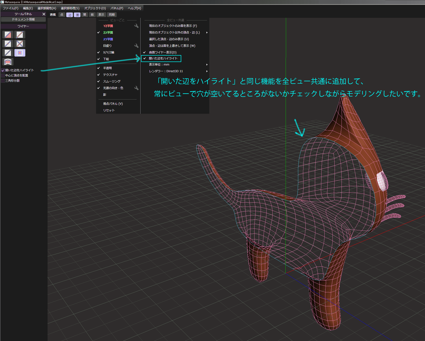

ワイヤーの穴埋めに、「開いた辺をハイライト」という機能がありますが、これと同じ機能を全ビュー共通に追加して、
常にビューで穴が空いてるところがないかチェックしながらモデリングしたいです。
Softimageでは、同等の機能がデフォルトでオンになっていて分かりやすかったので同じ感じでモデリングできるようになればと思います。
対応ご検討よろしくお願いします。

ハイライトされる色を環境設定で変えれるようにできるとさらに良いです。
プラグインで同等のものは作ってもらったのですが、ポリゴン数が多いと描画がかなり重くなったので常に表示しておくのが大変だったので、同じことが標準で軽く表示できればと思いました。
