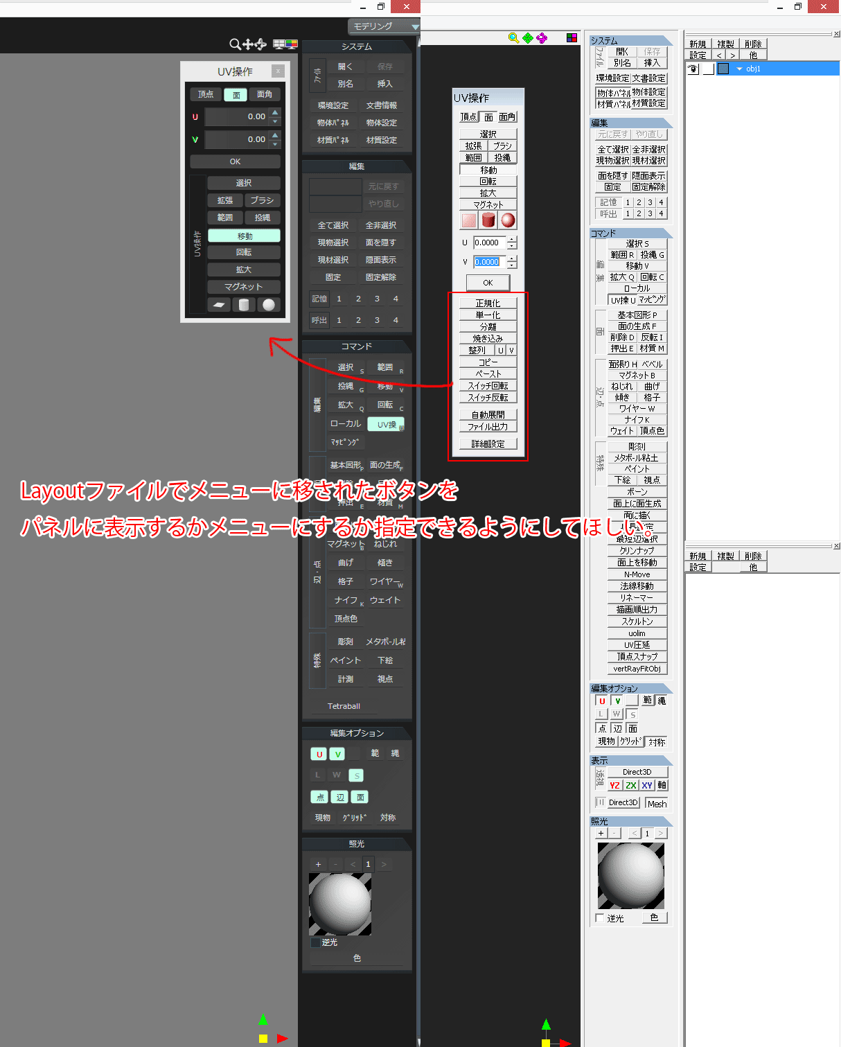

LayoutのBtnComUVEditをtrueにすることで以前と同じ「UV操」ボタンを通常のコマンドに表示することができ以前同様の使い勝手になりました。
xmlで手動で記述する方式でも構わないのでメニューになったしまったUV操作ボタンを元のパネルに表示するようにしてもらえないでしょうか。
 mode="true"で、UV躁メニューが表示されてパネルにあったボタンがコマンドの下部に追加されるのは確認しました。
そこで、mode="true"を下記の二つのフラグに分けてほしいです。
button="true"でこれまでのボタンが復活、falseでメニュー化
もしくは逆で、menu="true"でメニュー化、falseでこれまでのボタンが復活
command="true"でUV操作ボタンをコマンドパネルに移す
将来的に、GUI上から設定できるようになったらいいと思いますが取り敢えずxmlファイルでの直接指定で出来ればと思います。
対応ご検討よろしくお願いします。

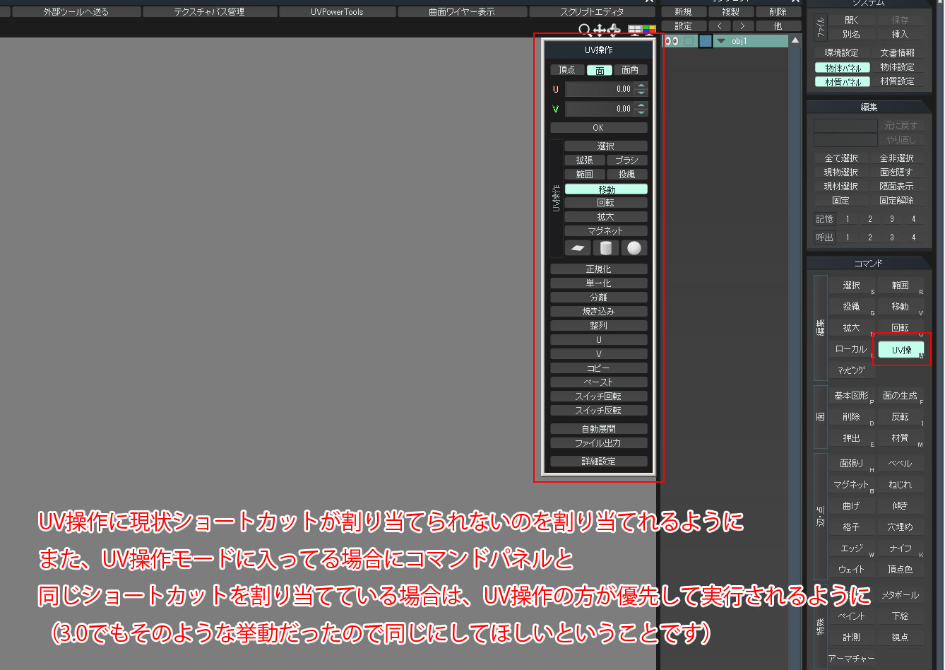

Ver4.0.2でUV操作をメニューかサブパネル選択できるようになってるのを確認しました。
対応ありがとうございます。
これらのUV操作ボタンにショートカットを割り当てるのを次のバージョンで対応していただけないでしょうか?
その他対応でお忙しいと思いますが、ご検討よろしくお願いします。
2013-12-06 15:53
[3902] Re: Re: Re: UV操作ボタンをどこに表示するかの設定 / まじかる☆しげぽん
UV操作モードにしてる場合、3.0と同様コマンドと同じショートカットが割り当てられてた場合UV操作の方を優先してほしいです。
Vをコマンドの移動に割り当てていて、同じくVをUV操作の移動に割り当てている場合に、UV操作モードの状態でVを押したらUV操作の移動になるということです。
2013-12-06 16:03
